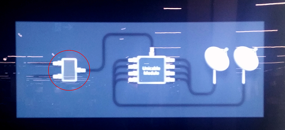

Letzthin musste ich bei einem Bekannten Unicable auf einem LG-TV mit WebOS 6 einrichten.
Da das Setup doch einige Stolpersteine bereithält, die nirgends beschrieben sind, habe ich hier dazu eine Anleitung geschrieben.
Diese wurde anhand einer JESS-Anlage mit 3 Satelliten erstellt, an der der TV angeschlossen ist.
Den Ablauf beschreibe ich hier anhand der «automatischen Einstellung» bzw. wie es in der Erst­einrichtung abläuft.
Jeder Schritt kann aber auch einzeln programmiert werden.

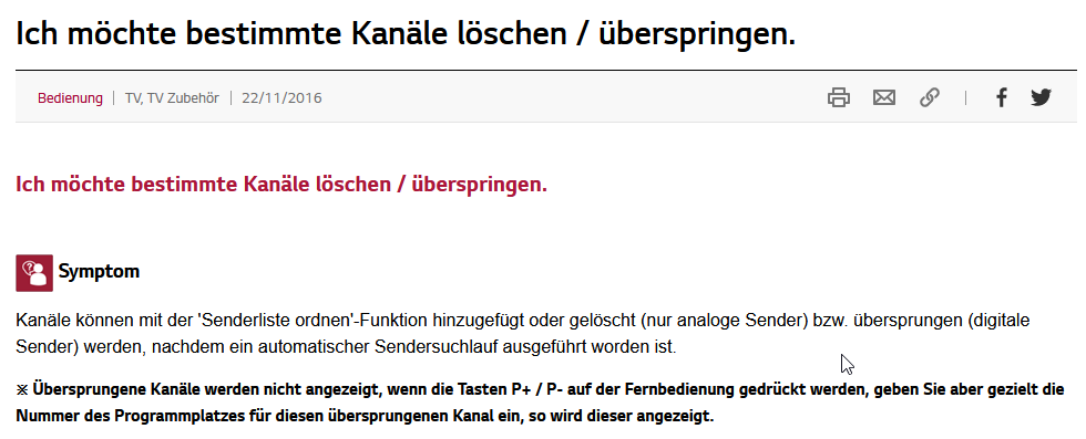

Hier noch eine Bemerkung zum Sendermanager des LG-TVs
Satprogramme lassen sich nicht löschen, nur verschieben bzw. überspringen ...
Zitat von LG:

Danke, Danke, Danke :thx
auf den Stolperstein bei der Verwendung beider Tuner wäre ich nicht gekommen.
Aber so bin ich jetzt glücklich, den LG mit webOS 6 erst einen Tag nach dem Ursprungspost gekauft zu haben. Da war die Frustration über das nicht funktionierende Unicable-Setup nur kurz.
