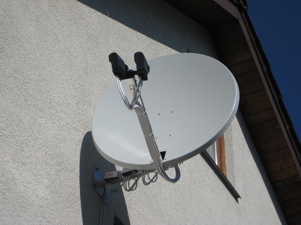

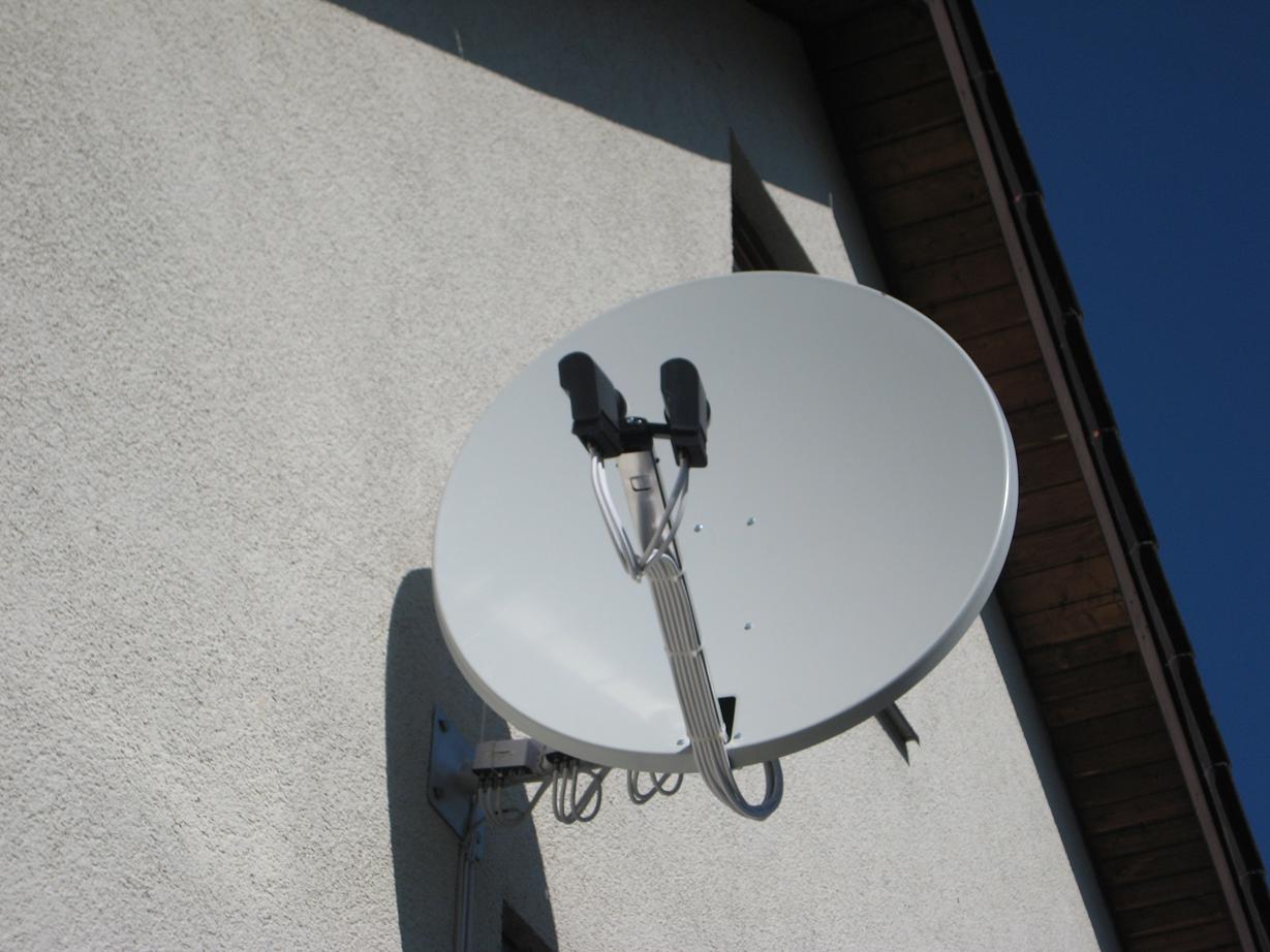

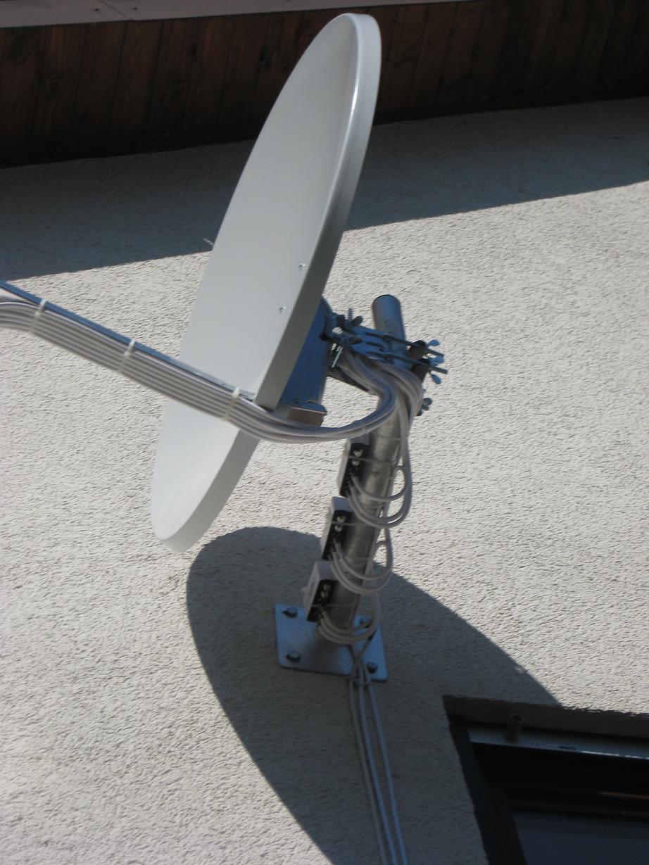

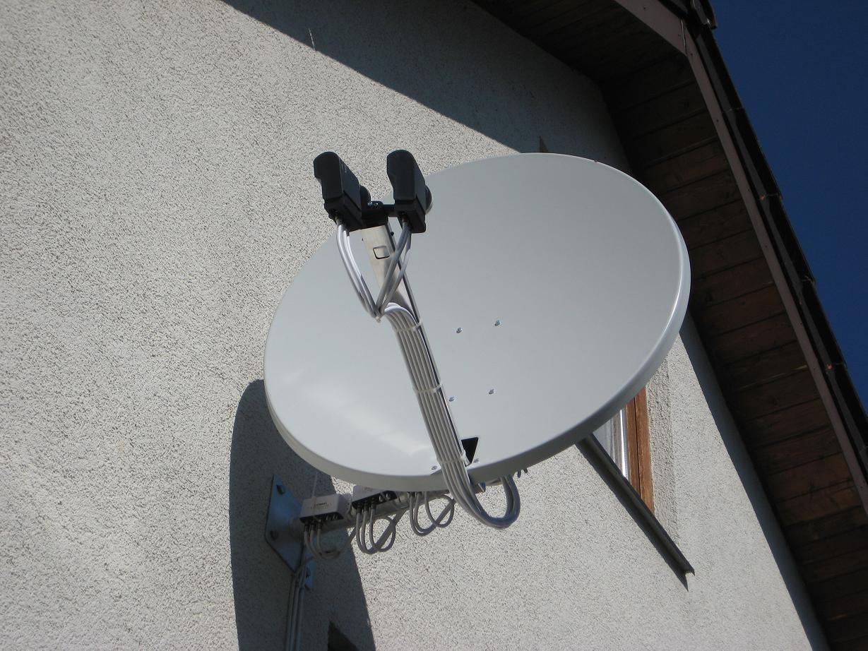

Anbei mal ein paar Bilder einer Triax TDA 88cm Antenne mit der "TD Flexi" und 2x Quad LNB die von uns gebaut wurde.
P.S. Blitzschutz musste bei dieser Anlage keiner hergestellt werden falls sie das Blitzschutzkabel auf den Bildern vermissen ! Hier wurde der Mindestabstand von 2m zum Dach von jeder Antennenkante eingehalten.
