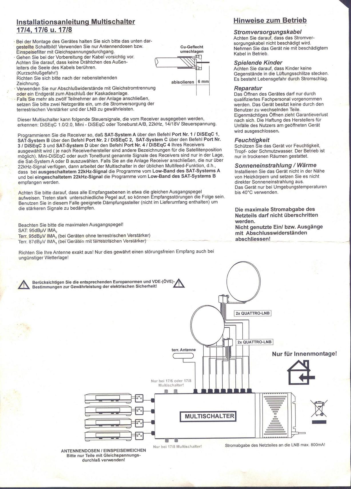

Wenn ich eines der High Kabel nehme und es direkt in die DBox stecke habe ich auf 19.2 auch ein Spitzensignal und SNR ohne irgendein Fehler (BER). Hier ist die Box auf "Kein Diseq" gestellt und Astra 19.2 ausgewählt.
Klemme ich die Kabel nun wieder an den Multiswitch und stelle es so ein das es eigentlich funktionieren müsste. Also Diseq 1.0, Satelliten sind 1= hotbird 13.0/2=Astra 19.2/3=Astra 23.5/4=Astra 28.2. So habe ich nur ein hohes (maxed out!) BER und ein Signal von ca. 50000 aber das SNR liegt bei nur ca. 22000. Kein Kanal vorhanden.
Könnten Sie mir bitte eine Hilfestellung geben das der Multiswitch das tut was er machen soll.
Anbei einmal die technischen Daten des bei Ihnen erworbenen Switches und dessen Anleitung!

Sie müssen natürlich JEDES Kabel von den LNB`s an den richtigen Ort am Multischalter anschliesen, nicht einfach sinnlos verkabeln. Einen Verkablungsplan finden sie hier im Forum unter Verkabelungsplan Quattro-LNB´s an Multischalter
Und dann müssen sie ihren Receiver im "Antennenmenu" richtig konfigurieren, sie müssen ihm also sagen an welchem Eingang des Multischalters (sind 4 Eingänge für die Satelliten die mit "DiSEqC 1 bzw. A" bis "DiSEqC 4 bzw. D" bezeichnet sind !) sie welchen Satelliten angeschlossen haben. Und, wie schon gesagt, ist "kein DiSEqC" keine Einstellung die richtig ist !

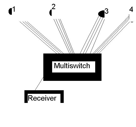

Das ist mir ja bewusst und das habe ich ja auch schon wie beschrieben nicht so gelöst. Die kein Diseq habe ich nur für die Einkabellösung, die Sie beschrieben haben benutzt und hier sind halt die eingestellten Satellitten auf den richtigen LNBs. Nur bei kompletter Anklemmung ist halt nichts zu kriegen.
Wir haben gestern abend nochmal alle Kabel durchgeklingelt um zu gucken ob irgendwo ein dreher drin ist. Es war zum Glück keiner.
Ansonsten ist alles so wie beschrieben:
LNB 1 = Sat-System A = Diseq 1 = Hotbird 13.0
LNB 2 = Sat-System B = Diseq 2 = Astra 19.2
LNB 3 = Sat-System C = Diseq 3 = Astra 23.5
LNB 4 = Sat-System D = Diseq 4 = Astra 28.2
Sofern habe ich das in der anleitung verstanden. Was merkwürdig ist, ist das das Signal und die SNR (Rauschen?) ab und an blinken (in einem bestimmten Zeitraum wiederholt sich das!).
Muss ich vielleicht an allen offenen Stellen (also die terr. Speisung; und die restlichen nicht benutzten Abgänge) Widerstände ransetzen? Eigentlich doch nicht, oder? Dann müsste ich zu Hause an meinem kleinen 4-1 Diseq das ja ebenfalls machen.
Es handelt sich ja um einen 2.0 Diseq Switch. Laut Anleitung muss ich ihn ja als 1.0 einstellen (da 2.0 in der Box nicht vorhanden ist; oder ist die spezifikation überhaupt schon richt da?). So oder so ich hatte ja schon andere Diseq Versionen ausprobiert, ohne Erfolg.
Nur einen LNB an zuklemmen, habe ich auch schon ausprobiert. Ohne Erfolg. Nur die Einzelkabellösung dirket an den Receiver bringt dann Bild. Ich bin echt am zweifeln ob ich schlau genug bin überhaupt nochmal wieder eine Satanlage einzurichten.

Und trotzdem muss ein Fehler irgendwo sein den ich gerne helfe zu suchen. Aber wie ohne einen Verkabelungsplan ?
Ich versuche ja auch alles so gut es geht zu erklären. Hier mal eine Zeichnung.
Der 1 geht an Sat-System A und ist Hotbird 13.0
Der 2 geht an Sat-System B und ist Astra 19.2
Der 3 geht an Sat System C und ist Astra 23.5
Der 4 geht an Sat System D und ist Astra 28.2
Terr. ist nicht belegt. Ein Receiver (DBOX2) ist angeklemmt. Diese hat schon Programme empfangen. Wenn ich nur das entsprechende Kabel direkt angeklemmt habe.

Schöne Zeichnung, nur bringt die überhaupt GAR NICHTS. Ich brauche eine Beschriftung welchen Ausgang der LNB´s sie mit welchem Eingang des Multischalters verbunden haben.
Das ganze klingt immer mehr nach einem falsch angeschlossenen Multischalter ! Wer hat das angeschlossen, sie oder ein "Mann vom Fach" ?
Und nocheinmal das Bild.
Falsch anschliessen ist ausgeschlossen 16 Kabel durchgeklingelt und nach VL VH HL HH angesteckt (vordere Reihe für Sat A und B; hintere für Sat C und D. Nur ein Receiver angeklemmt. Nichts kommt!
Einzelnes Kabel von z.B. HH an den Receiver gesteckt um zu sehen ob überhaupt was kommt und es läuft von dem entsprechenden LNB.
