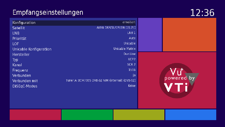

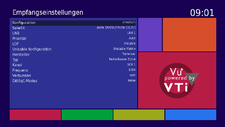

Hier ist die Tuner Auswahl: Die Einstellungen für Tuner A sind: Tuner B: An die Dose im WZ komme ich leider nicht heran, die befindet sich hinter einem fest montierten Möbel. Ich werde mal in einem der anderen Räume schauen und melde mich dann noch mal. Bisher (vor Unicable) war die Qualität des Empfangs kein Thema und der Sky+ Receiver scheint auch mit Unicable kein Problem zu haben).

An dem Duo ist ein Kabel angeschlossen (LNB1, linker Anschluss von hinten betrachtet).

Der Vu+ Duo scheint mit keinem der beiden Unicable Systeme glücklich zu sein, mit dem DUR-line geht allerdings noch weniger als mit dem TechniSat.
Die Tuner Einstellungen wurden entsprechend angepasst (Vu+ neu gestartet) und eine neue automatische Kanalsuche gestartete. Bereits vor der Suche wurde z.B. SAT1 angezeigt. Allerdings wurde zum Ersten, ZDF, ... jeweils "SID nicht in PAT gefunden" gemeldet. Ich hätte gehofft, dass die Suche das dann korrigiert, allerdings zeigt der Receiver aktuell lediglich 5 gefundene Kanäle? Nach der Suche zeigt der Duo keinen Sender obwohl die 5 oben genannten in der Kanalliste auftauchen (alle anderen nicht, sind grau). Egal welchen der 5 ich auswähle, ich erhalte immer:
Ich habe gestern meine satellites.xml aktualisiert, hätte ich das nicht machen sollen bzw. hätte es noch andere Änderungen gebraucht nachdem ich von TechniSat auf DUR-line gewechselt habe?
Die Einstellungen sehen wie folgt aus:

1.
Steht hier 1784 MHz eingetragen ? Kann das Bild schlecht erkennen.
Hier die richtigen Daten (Technisat TechniRouter Mini 2/1x2):
2.
Steht dort für die ID2 die Zahl 1515 eingetragen ? Die richtige Frequenz wäre dort 1516 MHz.
Hier die richtigen Daten (Dur-Line UCP2):
Das nur diese Sender gefunden werden die sie in dem einen Screenshot aufgezeigt haben finde ich als Indiz das mit der Box was nicht stimmt, das da irgendwas verhauen wurde (an einer satelites.xml macht man übrigens auch nicht so einfach Änderungen !). Würde vorschlagen mal einen Werksreset zu machen und dann neu zu testen oder einfach mal eine Senderliste über das Erweiterungs-Menu zu installieren (neu starten danach).
Code: Alles auswählen
ID1 / IF-Channel 1: 1284 MHz
ID2 / IF-Channel 2: 1400 MHzSteht dort für die ID2 die Zahl 1515 eingetragen ? Die richtige Frequenz wäre dort 1516 MHz.
Für weitere Tests kann man diese Frequenzen auch mal gegeneinander austauschen, also ID2 und entsprechende Frequenz jeweils für Tuner1 verwenden.ID1 / IF-Channel 1: 1400 MHz
ID2 / IF-Channel 2: 1516 MHz

die Werte in den Screenshots entsprechen den genannten (1284 bzw. 1516) da ich diese ja nur so auswählen kann (an der unicable.xml habe ich händisch nichts verändert).

Um mögliche Probleme mit den Einstellungen zu klären, habe ich diesen Post ja eröffnet. So wie es für mich aussieht gibt es nicht wirklich viel einzustellen und das was ich verwendet hatte (Screenshots) war wohl auch nicht falsch. Ja, der Receiver könnte sicher auch der Verursacher sein aber da ich diesen jetzt wieder mit einem Kabel direkt am Multiswitch problemlos betreibe (das selbe Kable vom Keller in WZ, die selbe Dose und das selbe Kabel von der Dose zur Vu+) und dort >93% SNR anzeigt, fällt es mit schwer, einen Defekt anzunehmen.
Das ist auch der Grund warum ich mich nach einem Stacker erkundigen wollte. Dessen Betrieb scheint ja seitens des Receivers transparent zu sein, nichts was eingestellt werden kann bzw. muss. Da ich fest davon ausgehe, dass meine HW OK ist, glaube ich, dass die gewünschte Funktion mit einem Stacker erreicht werden können sollte. Spricht etwas dagegen? Wenn nicht, gibt es eine Empfehlung?

Wie lang ist den überhaupt das Kabel vom Multischalter bis zur relevanten Antennendose ?
Ein Stacker-Destacker arbeitet in Frequenzbereichen von bis zu 3500MHz und das ist "Gift" für lange Kabelwege und für Antennendosen da diese nur bis 2050/2400MHz ausgelegt sind (und daher alles was drüber ist sehr sehr stark gedämpft wird).
Um weitere Annahmen aber wirklich mal richtig zu stellen und das 100%ig zu klären (z.B. sagt ein SNR-Wert einer Box absolut nichts aus, siehe hier) wäre es wirklich super wichtig das man alles mal richtig prüft. So geht alles mit beiden Unicable-Systemen und auch beides mit dem Sky-Receiver ..... so kann das Problem ja nur irgendwo an der VU+ Duo liegen (siehe Beitrag zuvor und die dort gemachten Vorschläge).
Schöner Beitrag zu Stacker-Destacker => Signalverlust bei Verwendung Stacker / Destacker und auch unter DeStacker in Verbindung mit Antennendosen
Re: Vu+ Duo per Unicable
Leider besitze ich nicht Gerätschaft um die Verkabelung selber zu prüfen, ich kann lediglich feststellen, dass es bisher bzgl. Qualität des Signals im WZ kein Problem gegeben hat (das Kabel aus dem Keller ist max. 10m lang, eher weniger). Leider kenne ich auch keinen SAT Fachmann meines Vertrauens in meiner Nähe um die Installation überprüfen zu lassen.
In der Zwischenzeit habe ich mit dem Sky+ Receiver keine Probleme entdecken können (der hängt am TechniRouter). Das Umschalten dauert manchmal etwas aber es funktioniert (allerdings nur wenn der TechniRouter am Strom hängt, ohne Strom kein Empfang).
Die Vu+ Duo hängt seit kurzem an einem Stacker (Johansson 9640). Da die Möbel wieder stehen, habe ich mir entgegen der Empfehlung nicht die Mühe gemacht, das zweite Kabel von der Dose abzuklemmen und direkt an den Stacker anzuschliessen. Bisher kann ich trotzdem nur Erfolg vermelden.
Ich würde sagen, dass jetzt alles so funktioniert wie ich mir das vorgestellt hatte, es war allerdings eine schwere Geburt...
Sollte sich an der Situation was ändern würde ich Bescheid geben um keinen der das liesst in die Irre zu führen.
