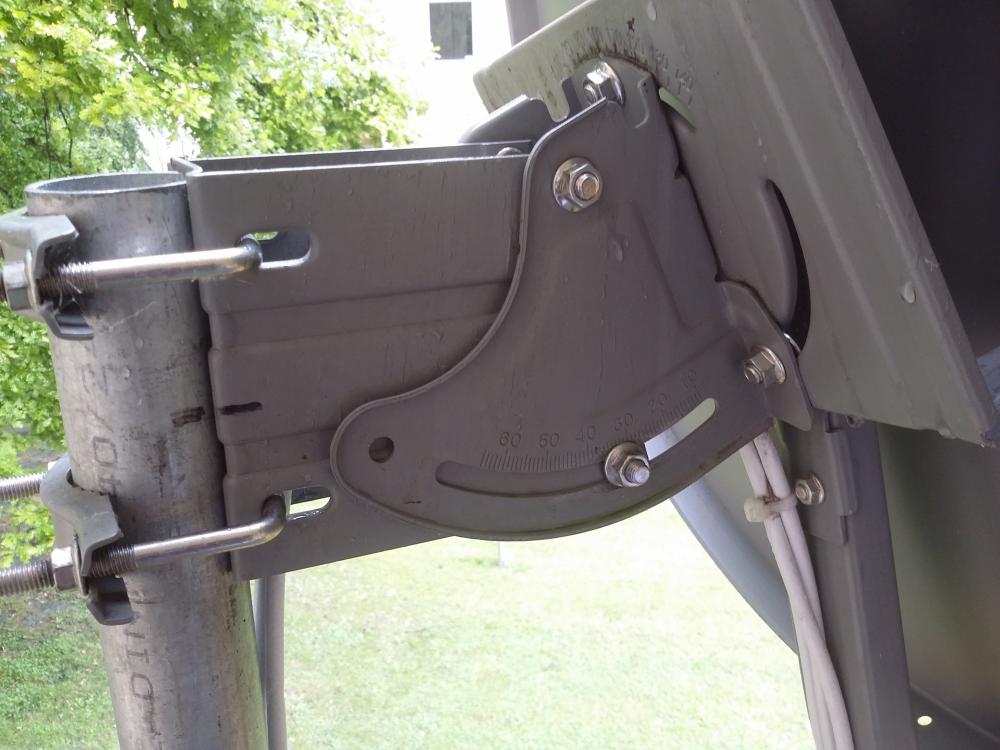

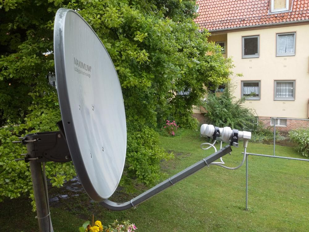

Hallo Leute,
ich habe eine T85 Maximum Multifocus Anlage . Ich betreibe damit Astra 19 + Türksat 42 . Jedoch kämpfe ich seit 2.Jahren mit der Anlage . Ich bekomme einfach die Einstellung nicht hin egal was ich versucht habe .
Bei Astra habe ich eine Signalstärke zwischen 77 - 45 und bei Türksat zwischen 100 - 16 .

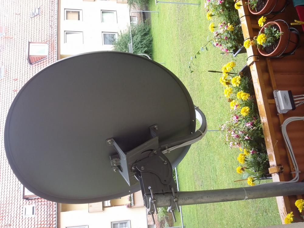

Die Schüssel befindet sich auf dem Balkon (siehe Bild) . Es ist such nicht bedeckt oder so volle freie Sicht .
Bei Türksat musste ich feststellen das es am Tage gut läuft Nachts habe ich dann richtig mieses Empfang bei einpaar Sender wie atv europa oder Show Tv .
Bei leichtem Regen ist alles weg Würfelbildung .
LNB und Diseqc sind von Octagon (ebay) .
Bin echt am verzweifeln ich spiele auch schon mit den Gedanken die Schüssel zu entsorgen mir eine Normale für Astra und Türksat aufzustellen .
Achso mein Standort ist Göttingen /Geismar 37083

Das sieht alles so aus als hätten sie 100% umgesetzt was das Rechenprogramm von Satlex für die LNB-Positionen auf der Schiene angegeben hat, das sollte man aber nicht so machen.
Lesen sie mal unter Maximum E85 Montage und Ausrichtung LNB + die dort verlinkten Beiträge !
Das LNB für Türksat muss einfach mehr zentral montiert werden da dieser Satellit viel schwächer rein kommt als der Astra 19 Grad.
Obligatorischer Hinweis auf die Erdung-/Blitzschutzvorschriften => Erdung Satellitenanlage / Antennenmast + Potentialausgleich
Weitere Artikel hier die hilfreich sein werden, die Antennenausrichtung + die LNB-Positionierung beim Sat-Empfang ist einfach einen Millimetersache => Kurzanleitung Satantenne ausrichten + Gesamtinbetriebnahme
Ein gutes LNB macht den Rest einer guten Empfangsanlage aus, so kann man bei einer solchen Anlage für den Türksat ruhig mal ein High-Gain LNB verwenden wenn der Empfang wirklich so schlecht bleibt nach Umsetzung der Tipps die in den verlinkten Beiträgen gegeben sind.
