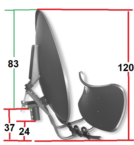

Hallo zusammen
Könnte mir jemand von seiner T90 Antenne mitteilen, welche Distanz zwischen dem Antennenrand und dem Masthalterende (möglichst genau) beträgt? Im Anhang habe ich die Zeichnung grün markiert eingefügt. Die Antennenbreite wäre auch noch nett ;-)
Danke schonmal :thx

Dann bin ich mal raus an meine T90 auf der Garage und habe die beiden Abmessungen von unten her gemessen zur Halterung oben und unten.
'Das kam dabei heraus:
War nicht sooo einfach das abzumessen alleine da draußen wegen der bebogenen Form der Antenne. Musste da "frei Hand" anlegen un messen ... könnte also ein paar cm abweichen das Gesamtmass.

Hallo techno-com :1144
Wow, vielen lieben Dank für deinen grossen Einsatz! :thx Ja, die Frage war im Zusammenhang mit dem vorherigen Thread. Ich habe nun eine ganz andere Lösung gefunden. Ich werde die Antenne unten am Anbau des Haus montieren (sieht man nicht auf den Fotos im anderen Thread). Somit ist sie auch nicht an der starken Windlast ausgesetzt. Das einzige, es gibt etwas längere Kabelwege.
